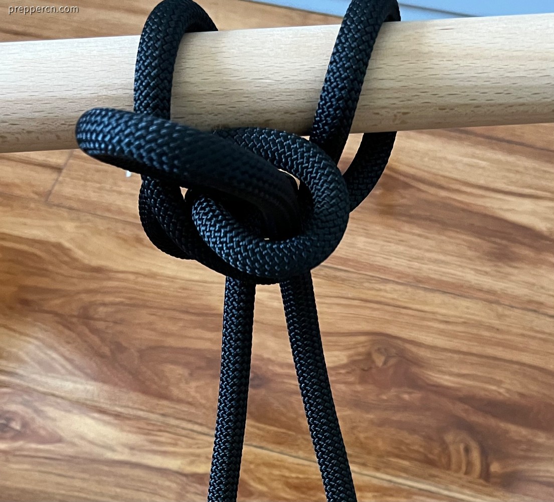

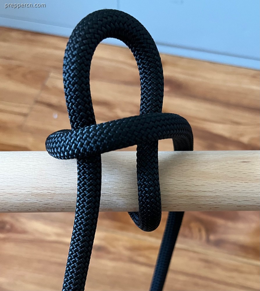

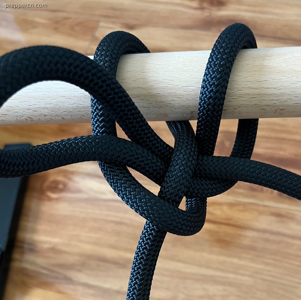

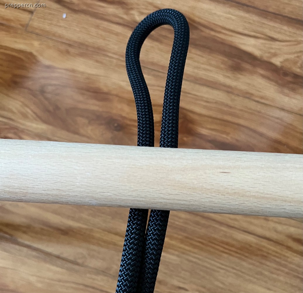

一般来说,回收垂降绳很经济。而在军事领域上,如果不回收的话,那么也会暴露来过的痕迹。我做了一个通俗易懂的图解。记住,每做出一个活结环都要拉紧主绳一次,通俗来讲其实这就是不断用活结环套新的活结环,等加固得差不多后,给副绳做区分,比如给捆上一根颜色不一或有明显差别的长绳。用主绳完成垂降后,用力拉动副绳,绳子的活结环会连环解脱,这样就回首成功了。

垂降之类的高危活动首先保证活着安全达到某个点 当你用这个绳结的时候安全已经没有了 想学习可以去看下攀岩探洞的up之类的千万别用这种千万别用千万别用 在户外活动中正规的方法足够的绳子回收很简单的。这类活动要准备充足的情况下进行就不会存在绳子不能回收 准备不充足不要进行这种高危活动 。
 楼主| 发表于 2024-10-3 17:23:27 来自手机 | 显示全部楼层
小松鼠 发表于 2024-8-21 07:03
垂降之类的高危活动首先保证活着安全达到某个点 当你用这个绳结的时候安全已经没有了 想学习可以去看下攀 ...
有没有可能我反复加固就是确保安全…..
