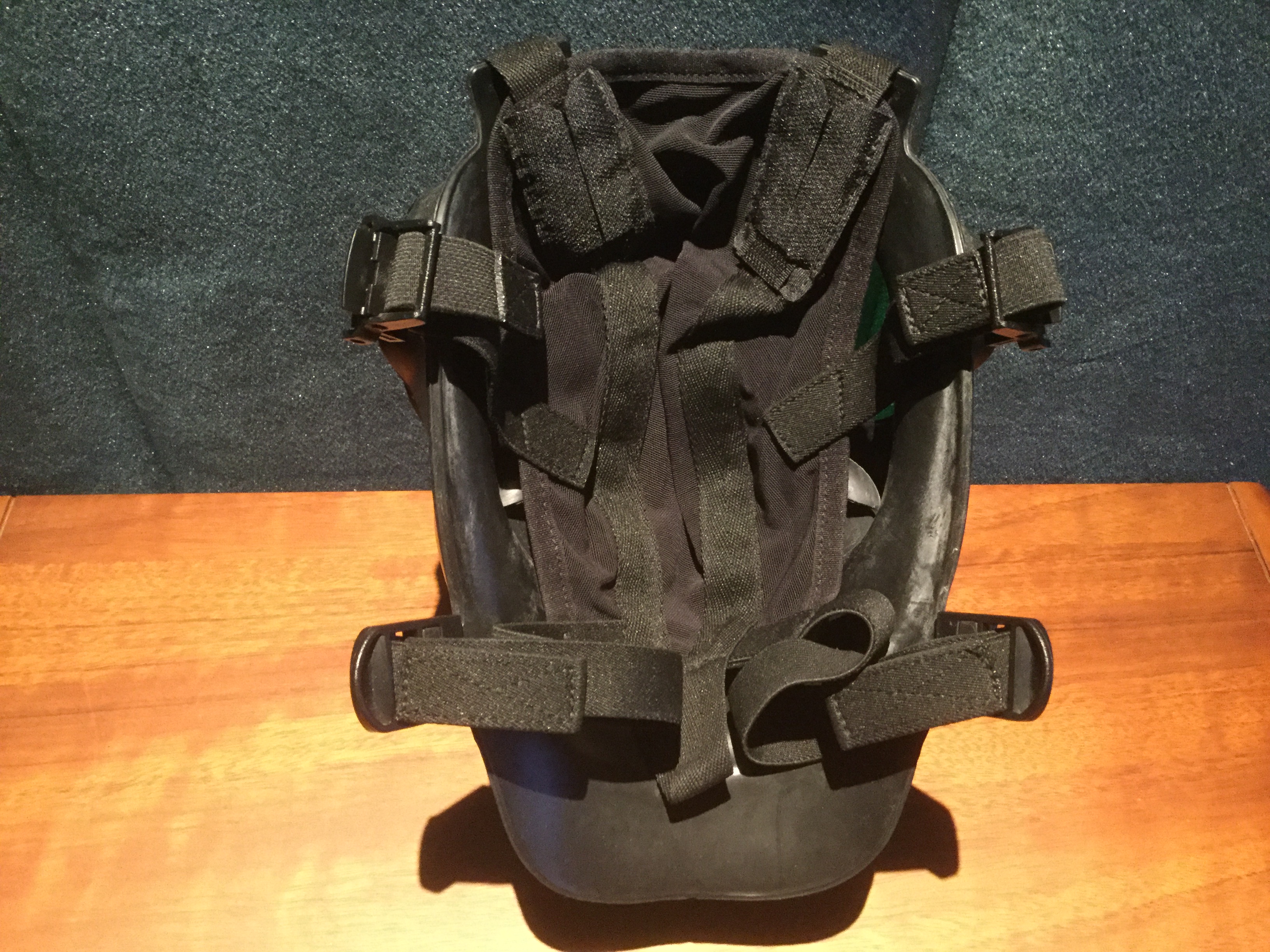

  首先,在袭击发生时速度是帮助你逃出生天的第一要素,你很可能没有足够的时间从容套上防毒面具并调节约束带。实际上受害者们大概率会像字面意思那样手忙脚乱,为了确保在混乱中能正确佩戴防毒面具,你需要提前调节好面具的约束带。这里推荐的方案是在使用面具前,将面具的上端两条前额带及两条中部脸颊带提前调整到合适的长度,并将下颚带放到最松。这样在你佩戴面具时,就可以直接用双手抓住脸颊带并向两侧轻拉,再紧闭双眼,这个动作可以把你额头的皮肤向下拉,方便面部贴合。接着你就可以直接将面具套在头上了,接下来你只需要用力拉紧两条放松的下颚带,面具就佩戴好了。别忘了,在那之后要检查一下头发有没有被气密框压住,如果有这种情况发生,你需要用手把头发拨出去,以免影响气密性。
{93A6A379-8E1D-5D2D-F964-89C5126EAC10}.jpg {4C016860-F547-B2F8-3E84-58E756F1F4C2}.jpg {ADD0F304-ED9D-338B-B6A8-17C97426A793}.jpg

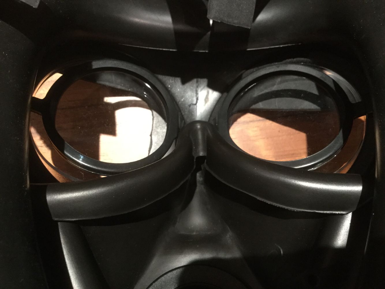

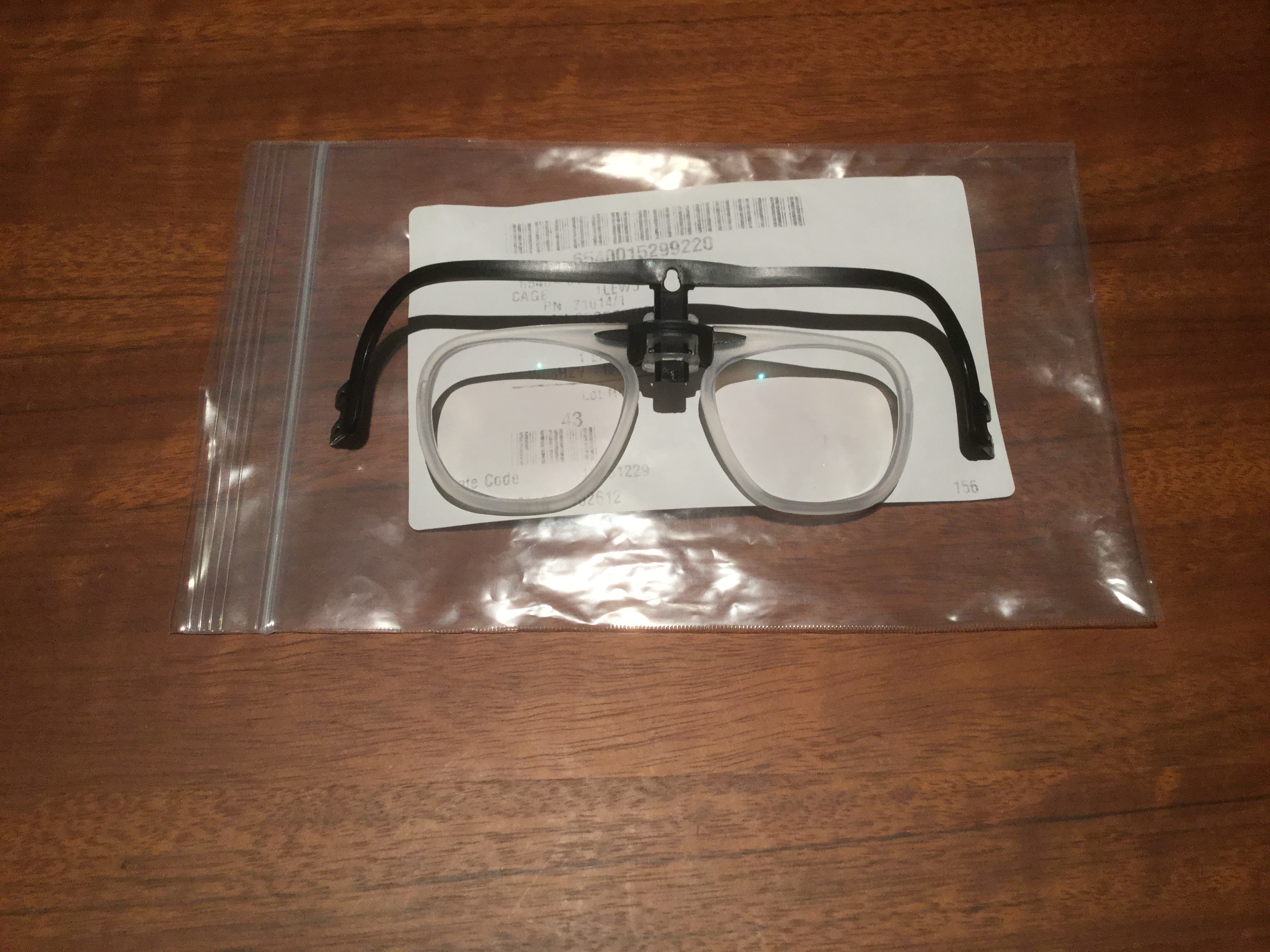

  除此以外,如果你有任何形式的视力问题并需要佩戴矫正设备的话,务必远离隐形眼镜,万一在佩戴面具前已经受到了一定剂量的毒剂袭击,紧贴眼部的隐形眼镜会造成二次伤害。如果你使用的恰好是半面具,那么恭喜你,有腿眼镜恰好可以直接在半面具上使用。但是如果你使用的是全面具,很遗憾,你必须远离有腿眼镜,否则它会破坏面具内的气密环境。你需要独立准备一份可靠的近视镜架,啊对了,千万别考虑M50和M53的50系列面具近视镜架,那玩意儿糟透了。
{9195A017-226C-CF86-E5AA-9D87855378FD}.jpg 43DFFB25F579E27431E54EFB36092184.png

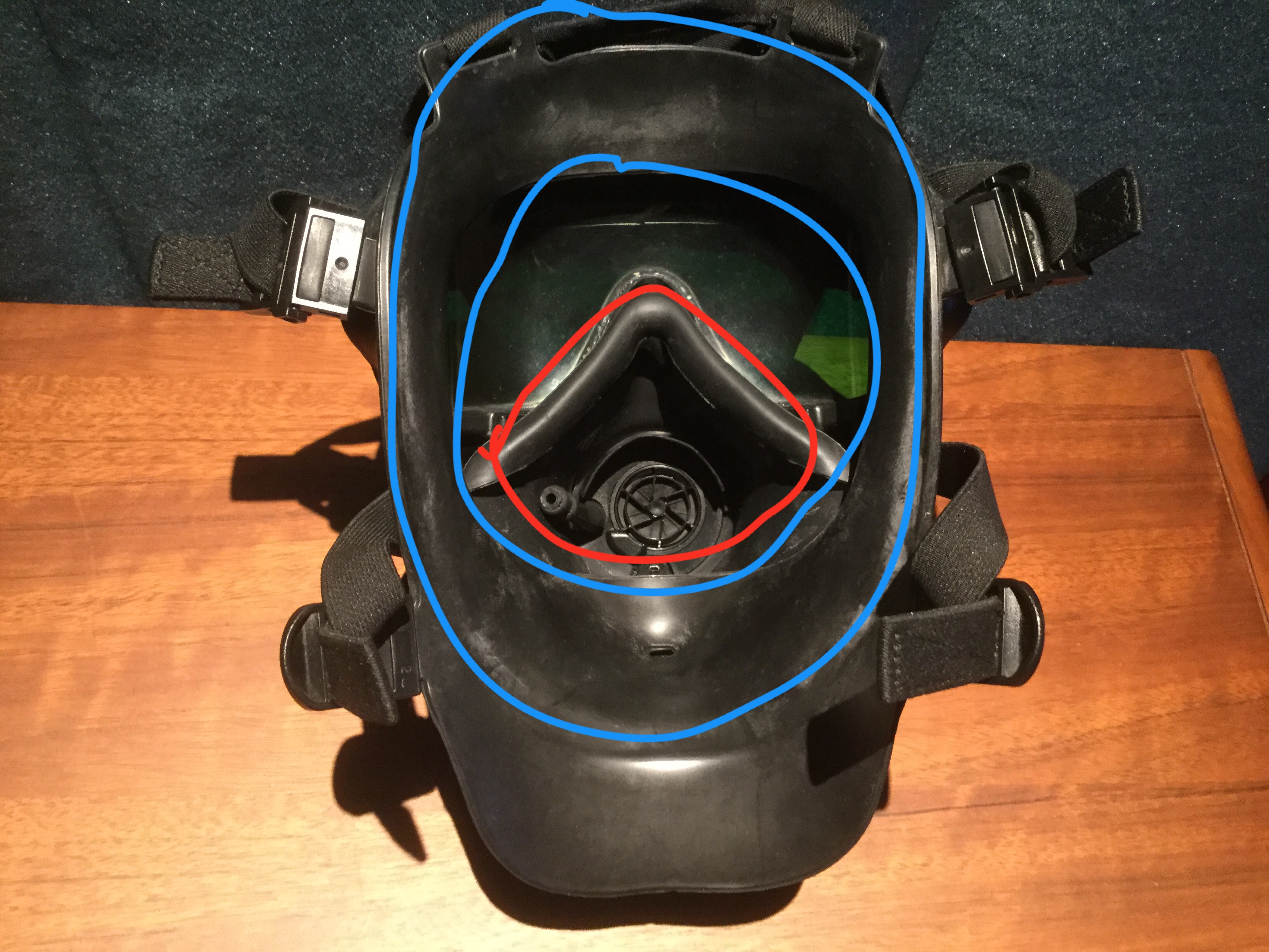

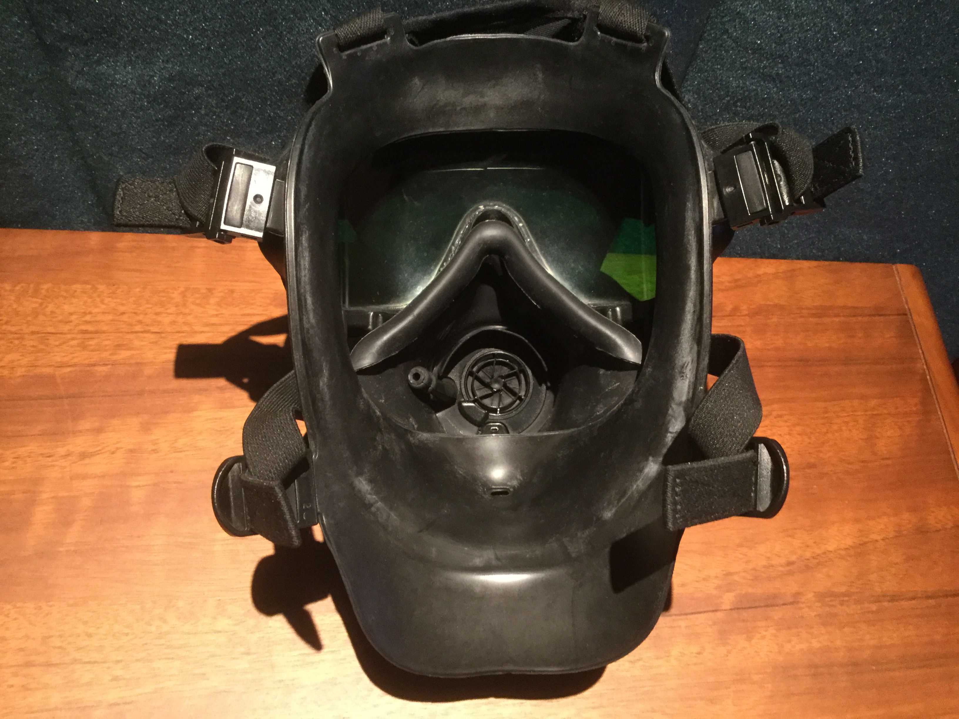

  除了气密框的问题,你可能需要关心一下面具里的阻水罩。如果你观察防毒面具的内部,你会发现脸颊和下巴部位有一个大号的橡胶圈,那个是刚才我们说的气密框,而口鼻部位会有一个小一号的橡胶罩,那个便是阻水罩,千万不要试图去把它拆掉。我知道你在使用大视窗面具的时候可能会想把整张脸都露出来,以此获得更好的视野。但如果你这么做了,会发现视窗上被糊了一层白雾,那是你呼出的水蒸气,所以看在上帝的份上别去碰那个东西。
